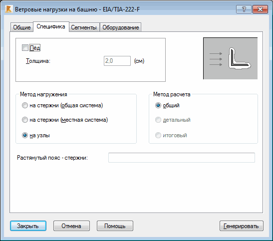

При переходе в диалоговом окне Ветровые нагрузки на башни на вкладку Дополнительно на экран будет выведено следующее диалоговое окно.
В данном диалоговом окне имеется несколько групп параметров:
- С помощью параметра Лед можно указать толщину ледяного покрова на элементах конструкции.
Прим.: Это значение толщины слоя, используемое в расчетах; размер элемента, перпендикулярного к направлению ветра, увеличивается вдвое относительно введенного значения толщины обледенения.
- С помощью параметра Метод генерации нагрузки можно выбрать элементы, для которых в Robot создаются нагрузки: стержни в местной или общей системе координат или узлы.
- Для параметра Метод расчета можно выбрать следующие значения: "Глобальный", "Подробный" или "Подведение итогов". В данной версии программы предусмотрен только глобальный метод.
- При помощи параметра Растянутый пояс: стержни можно добавить список стержней, из которых состоят растянутые пояса. К ним будут применены нагрузки, рассчитанные для растянутых поясов.
