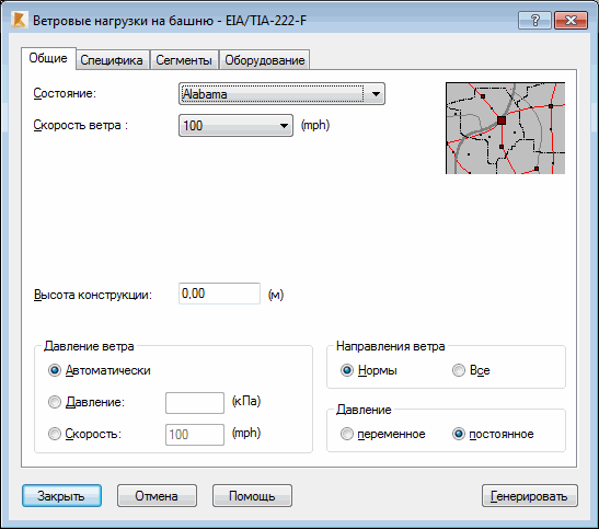

Диалоговое окно содержит четыре вкладки:
Нижняя часть диалогового окна содержит стандартные кнопки: Закрыть, Помощь и Отменить, а также кнопку Сформировать. При нажатии на сформировать программа начинает генерировать ветровые нагрузки на заданную колонну и готовить комментарии к расчету.
