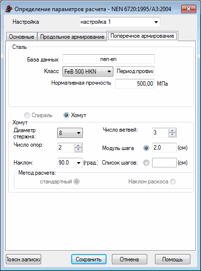

Вкладка "Поперечное армирование" диалогового окна Определение параметров расчета для норм NEN представлена ниже:
В верхней части диалогового окна можно определить параметры арматурной стали. Сталь определяется указанием сопротивления fyk.
Ниже может быть выбран тип поперечного армирования: спирали или хомуты. Текущая версия программы не поддерживает опцию спирального армирования.
Опции, расположенные в нижней части диалогового окна, определяют параметры хомутов, используемых для армирования:
- тип стержней, используемых для хомута; Список диаметров, заданных в метрической системе.
- "Кол-во опор": задание хомутов с 2-мя, 3-мя, 4-мя или большим количеством опор;
- угол наклона, который представляет собой угол между арматурой по долготе и поперечной арматурой; список выбора содержит следующие значения углов: 90, 65,5 и 45 градусов.
- число зон армирования, которое позволяет указать максимальное число зон, для которых будет задан шаг расстановки хомутов. Для каждой зоны шаг размещения хомутов равномерен.
- модуль шага позволяет определить список возможных расстояний между хомутами. Если модуль шага задан равным 2", то возможные значения расстояния составляют 2, 4, 6, 8,… и т. д. и если модуль шага равен 0,5", то возможные расстояния - 0,5; 1; 1,5; 2,0...
- Список возможных расстояний между хомутами – здесь можно задать собственный, не связанный с модулем шага. Например, 1 ,2 ,3 ,6 и 9.
- Выбор метода расчета: стандартный (стандартный метод расчета ферм (EC2 4.3.2.4.3)) или наклон раскоса (метод ферм с переменным углом наклона диагоналей (EC2 4.3.2.4.4)).
