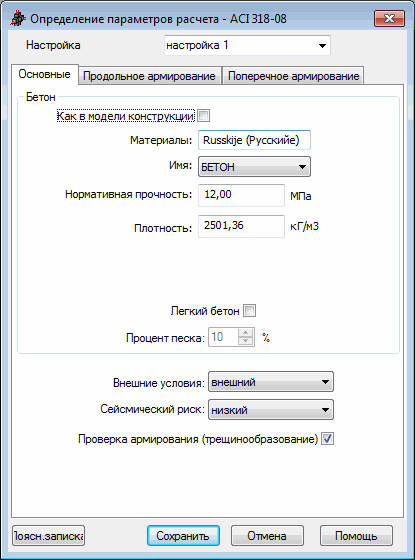

Используйте это диалоговое окно для определения параметров расчета железобетонных элементов в зависимости от выбранных железобетонных норм.
Доступ
- Нажмите Проект
Теоретическое армирование балок/колонн - Опции
Параметры расчета, чтобы открыть диалоговое окно "Параметры расчета", а затем нажмите
- Нажмите
("Параметры расчета ж/б элемента"), чтобы открыть диалоговое окно "Параметры расчета", а затем нажмите
Элементы диалогового окна
Прим.: Основные; Продольное армирование; Поперечное армирование. В данном окне собраны параметры, требуемые для проектирования железобетонных элементов, но не связанные с их геометрией. Остальные параметры, связанные с используемыми нормами и зависящие от геометрических характеристик детали, определяются в диалоговом окне
Тип ж/б элемента.
Содержимое диалогового окна "Определение параметров расчета" зависит от норм, выбранных в процессе проектирования железобетонных элементов.
См. приведенные ниже сведения о конкретных параметрах, которые можно задать в соответствующих вкладках для следующих ж/б норм.
- Американские нормы: ACI 318 (вкладки: Общие, Продольная арматура, Поперечное армирование).
- Французские: BAEL 91 и BAEL 91 изм. 99 (вкладки: Общие, Продольное армирование, Поперечное армирование).
- Британские: BS 8110 (вкладки: Общие, Продольное армирование, Поперечное армирование).
- EC2 (вкладки: Общие, Продольная арматура, Поперечное армирование) - для Eurocode 2 (ENV 1992-1-1 старая версия с различными документами национального использования и EN 1992-1-1:2004 с различными национальными приложениями).
- Китайские: GB 50010-2002 (вкладки: Общие, Продольное армирование, Поперечное армирование).
- Голландские: NEN 6720 (вкладки: Общие, Продольное армирование, Поперечное армирование).
- Норвежские: NS 3473 (вкладки: Общие, Продольное армирование, Поперечное армирование).
