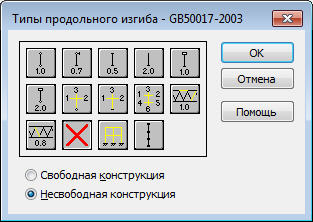

Эти параметры используются для определения расчетной длины элемента. Опция доступна в результате нажатия соответствующей иконки (для направлений Y или Z), расположенной в поле Коэффициент продольного изгиба диалогового окна Определение элемента. Параметры.
Коэффициент расчетной длины вводится автоматически при выборе одного из значков с соответствующими условиями крайней опоры. Иконки разделены на две группы: первая содержит типовые (нормативные) способы закрепления элемента и значения соответствующего коэффициента устойчивости , а другой - содержит иконки расчета Коэффициент устойчивости для колонн многоэтажных рам (расчет коэффициента расчетной длины для одного, трех и шести граничащих элементов). Двойной щелчок по одной из кнопок, представляющей результат вычисления коэффициента расчетной длины, открывает дополнительное диалоговое окно.
Потеря устойчивости при продольном изгибе всегда принимается во внимание когда сжимающая сила действует на элемент, даже если это незначительно относительно других внутренних сил. Если влиянием продольного изгиба можно пренебречь , то программа не проанализирует его. Если требуется исключить эффект потери устойчивости из расчетов, выберите значок
. Данная иконка обозначает исключение учета потери устойчивости из расчета.
Последний значок
учитывает при расчете элементы внутренних связей (боковую жесткость рассматриваемых элементов, сокращающая расчетную длину). После двойного щелчка по значку Внутренние связи на экране откроется диалоговое окно, в котором можно определить параметры элементов поперечной жесткости.
