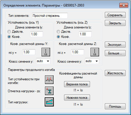

Эта опция используется для определения параметров норм типа элемента. Опция становится доступной при выборе параметра "Новый тип элемента" в диалоговом окне "Тип элемента" или при нажатии на кнопку "Параметры" в диалоговом окне "Определение".
Имя выбранного типа элемента указывается в поле "Тип элемента" (в это поле можно ввести любое имя типа элемента). В полях: Продольный изгиб (ось Y) или Продольный изгиб (ось Z) определяется длина элемента в соответствующей плоскости. Существуют два способа определения этой длины:
Для одновременного определения нескольких элементов, чьи фактические длины отличаются и, например, равномерно расположены дополнительные опоры - второй метод очень удобен. Такой способ определения длины требуется в том случае, когда набор параметров должен быть сохранен как категория. Ввод значения 1.0 гарантирует, что каждый определенный элемент, использующий категорию Ly, будет иметь действительную принятую длину.
Поле Коэффициент длины продольного изгиба используется для определения Коэффициентов длины продольного изгиба элемента в обоих направлениях Действительная длина элемента (или сумма длин компонента элемента) вводится автоматически в соответствующие поля.
Коэффициент расчетной длины зависит от условий концевых опор узлов элемента в плоскости изгиба. Длину продольного изгиба элемента можно определить также в диалоговом окне Типы продольного изгиба, которое открывается нажатием на иконку с изображением выбранного типа продольного изгиба элемента. Здесь содержатся стандартные схемы опор элемента. При выборе одной из опор, значение коэффициента принимается или вычисляется автоматически.
Иконки в диалоговом окне делятся на два вида: первая содержит типовые (согласно норм) способы опоры элемента и соответствующие величины коэффициентов изгиба, тогда как другая состоит из значков, изображающих параметры, используемые для расчета коэффициентов изгиба для колонн многоэтажных рам.
Программа автоматически определяет соответствующую кривые изгиба элемента в зависимости от типа сечения, согласно таблицам 5.1.2-1 и 5.1.2-2. Однако, если пользователь хочет выполнить расчет для другой кривой, то программа делает это автоматически. После этого в поле кривой изгиба y(z) задается имя кривой (a, b, c или d).
Продольный изгиб учитывается в расчетах всегда, когда сжимающее усилие действует на элемент, даже если оно пренебрежимо мало по отношению к другим внутренним усилиям. Программа не делает анализа, учитывать ли влияние продольного изгиба или нет. Если пользователю требуется исключить влияние продольного изгиба из расчетов, должна быть выбрана соответствующая иконка. Если иконка нажата, это означает, что продольный изгиб не будет рассматриваться в процессе расчета.
Поле Поперечный изгиб позволяет выбирать опции, которые используются при проверке элемента на поперечный изгиб: тип поперечного изгиба, уровень нагрузки и коэффициент длины поперечного изгиба. Нажав на соответствующую иконку, открывается диалоговое окно, в котором определяются соответствующие параметры.
Опция Тип поперечного изгиба используется для определения соответствующих нормам параметров поперечного изгиба , зависящих от статической схемы элемента. В соответствии с требованиями, предусмотренных в приложении 1 норм, схема простой опоры балки или консольная схема должны быть адаптированы. При нажатии на последнюю иконку, поперечная потеря устойчивости не будет учитываться при расчете. Чтобы определить условия поперечного изгиба, также необходимо задать уровень нагрузки (нагрузка на нижний и верхний пояс), а также тип нагрузки.
Расчет потери устойчивости при поперечном изгибе требует определения для стержня расчетной длины — расстояния между сечениями, закрепленными от закручивания. Поскольку можно зафиксировать верхние и нижние полки отдельно, и для различных случаев нагружения могут быть сжимающие усилия в верхней или нижней полке, то различают две длины поперечной потери устойчивости. Таким образом пользователь задает коэффициент, на который умножается длина основного элемента с тем, чтобы получить длину поперечной потери устойчивости. Действительная длина элемента принимается в качестве базовой длины. Коэффициент определяется либо непосредственно указанием его значения, либо выбором значка с отображением варианта фиксации, для которого коэффициент выбирается автоматически.
После нажатия на кнопку Больше на экране появляется дополнительное диалоговое окно для определения остальных параметров типа элемента, определенных кодом, таких как: типа нагрузки, параметры сечения, изменения влажности и т. д.
После нажатия на кнопку Сервис на экране появляется дополнительное диалоговое окно, в котором определяются параметры типового элемента (предельные перемещения, строительный подъем и т. д.).
После нажатия на кнопку Жесткость на экране появляется дополнительное диалоговое окно, в котором определяются поперечные ребра жесткости, расположенные вдоль длины элемента.
После нажатия на кнопку Сохранить в список ранее заданных типов стальных элементов, добавляются типы элементов с заданным именем и параметрами .
