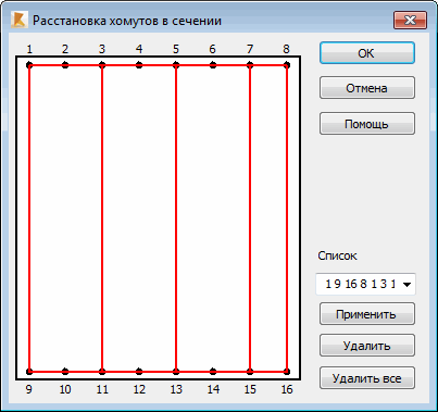

Эта опция используется для определения формы поперечного армирования балок (на уровне сечений) вручную.
Опция доступна в диалоговом окне "Шаблон армирования (балки)" на вкладке "Поперечное армирование".
Прим.: Опция доступна, если номера арматурной колонки N мин и N макс в диалоговом окне "Шаблон армирования" на вкладке "Общее" равны и режим "Авто" на вкладке "Поперечное армирование" не активен.
Условие активизации и корректности действия опции определяет равенство значений N мин и N макс для арматурной колонки в диалоговом окне "Основные" параметры армирования на вкладке Общее. Если на вкладке "Поперечное армирование" (в поле Сечение) задается значение N мин = N макс, активизируется опция АВТО. Если опция АВТО не активна и нажата клавиша Определение пользователем, на экране появляется указанное выше диалоговое окно с общим видом сечения балки и продольного армирования.
Определение формы и распределения поперечного армирования осуществляется щелчком кнопки мыши по последовательным продольным стержням. Определенные формы представляют собой замкнутые формы хомутов. Символом штифта или хомута является прямой сегмент, соединяющий два продольных стержня. Последовательное определения формы можно закончить, нажав на кнопку Применить.
Полученную форму арматуры можно увидеть на сечении.
Если во время определения формы возникает ошибка, то можно вернуться назад к ранее определенной форме и выбрать требуемую форму, удалив старую из списка.
При нажатии кнопки Удалить все удаляются все определенные формы хомутов.
