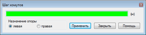

Эта опция используется для изменения шага хомутов при поперечном армировании балки вручную. Опция доступна после выбора из меню команды "Армирование / Шаг хомутов".
В приведенном выше диалоговом окне представлено описание выбранных элементов в следующем формате:
n1*e1 + n2*e2 +… ,
где:
n1, n2, … – число хомутов,
e1, e2, … – шаг хомутов.
Нулевую точку программа выбирает на опорной поверхности с левой или правой стороны (в зависимости от выбранного метода описания) относительно наиболее удаленного выбранного элемента.
После изменения поперечной арматуры программа автоматически начинает проверку армирования.
