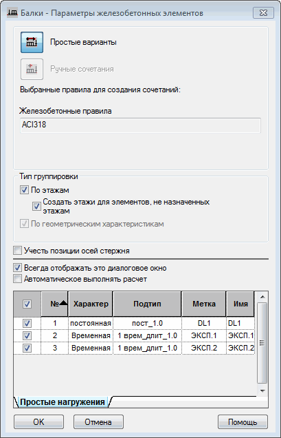

После завершения переноса, Robot отображает диалоговое окно параметров железобетонных элементов (как на приведенном ниже рисунке), в котором можно выбрать сочетание, тип группировки и т. д.
Диалоговое окно, представленное выше, отображает железобетонную балку. Другие типы железобетонных элементов имеют свои диалоговые окна. После задания и принятия параметров в этом диалоговом окне, элементы, которые переносятся, удаляются из набора элементов для передачи в железобетонные модули.

В этом диалоговом окне можно определить тип нагрузки для вставки. Доступны как "Простые варианты", так и "Ручные сочетания".
Кроме значений нагрузок и их типа в таблицу нагрузок в поле "Группа" вводятся номера стержней, от которых передается нагрузка.
Поле "Тип группировки" содержит опции, которые позволяют автоматически группировать элементы в соответствии с определенным критерием (опция группировки не работает с ленточными фундаментами):
