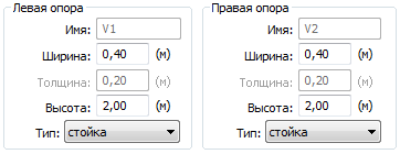

В зависимости от выбранного метода расчета, изменяется нижняя часть диалогового окна, связанная с созданием опоры.
В случае расчета при помощи МКЭ, пользователь может выбрать из выпадающего списка в нижней части диалогового окна следующие типы опор :
Кроме того, это диалоговое окно содержит поля для определения размеров опоры. В зависимости от выбранного типа опоры пользователь может определить:
Подробные данные, касающиеся метода моделирования условий опирания при помощи метода конечных элементов, даются в разделе Принципы моделирования балки-стенки при помощи МКЭ - Моделирование условий опирания мембраны.

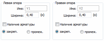

При расчете с помощью упрощенного метода BAEL, пользователь может выбрать один из следующих типов опор:
Кроме того, необходимо определить ширину опоры.
