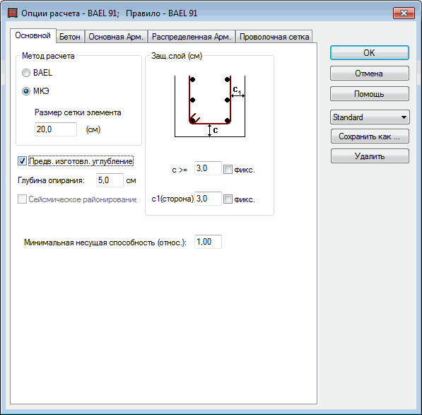

Открытое для балок-стенок диалоговое окно Опции расчета с выбранной вкладкой Основная имеет следующий вид:
В верхней части окна выбирается метод расчета для балок-стенок.
Ограничения, накладываемые этим методом:
максимальная разница между высотами соседних оболочек составляет 1м;
расстояние между проемом и краем балки-стенки не может быть меньше ширины проема.
Подробное описание принципов моделирования балок-стенок с помощью упрощенного способа норм BAEL заключается в разделе Расчет армирования балки-стенки - принципы.
Детальное описание принципов моделирования балки-стенки методом конечных элементов представлены в разделе описания Принципы моделирования балки-стенки методом норм FEM.
