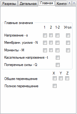

При переходе на вкладку "Главная" диалоговое окно Разрезы плит принимает следующий вид.
Можно выбрать следующие величины для представления:
- Напряжения: s1, s2 и s12 , а также угол;
- Мембранные усилия: N1, N2 и N12, а также угол;
- Моменты: M1, M2, M12, а также угол;
- Касательные напряжения t12;
- Поперечные силы Q12.
