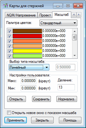

Чтобы изменить параметры отображения карты, нужно перейти на вкладку "Масштаб" в диалоговом окне Карты для стержней.
Изменять можно следующее:
- Выбирают палитру цветов (автоматический масштаб или упрощенный). Можно изменить цвет на выбранном масштабе (кроме автоматического масштаба). Для того, чтобы изменить цвет, щелкните два раза на цвете и выберите желаемый.
- Выбирают тип масштаба (линейный, логарифмический или произвольный). Для того чтобы изменить цвет значений любого типа масштаба, нужно дважды щелкнуть левой кнопкой мышки на поле, которое содержит число, соответствующее данному цвету.
- выбирают максимальное и минимальное значение в тех пределах, в которых представляется карта выбранной величины, и число градаций цвета карты изменяется (поле для ввода числа делений, на которое была разделена карта выбранного параметра).
- Выбирают цвета, которые должны использоваться в карте параметра, и присваивают цветам значения параметра. Если перед цветом поставлена галочка
, то цвет будет представлен в карте, если галочки нет, то данный цвет не будет использоваться в рисунке.
Если выбрана упрощенная шкала, то часть вкладки "Масштаб" изменяется.
Поле Цвета и границы интервалов (кН) позволяет назначать цвета для трех интервалов изменения выбранной величины. Единицы для величины, выбираемой на вкладке NQM/Напряжения, устанавливаются автоматически. При нажатии на иконку выбора цвета открывается новое диалоговое окно, в котором можно выбирать цвет для данного интервала. Поле редактирования Деление недоступно (стандартное количество делений равно трем).
Палитру цветов можно сохранить в файле (кнопка Сохранить), вызвать из файла (кнопка Открыть) или нормализовать (кнопка Нормализовать). Нормализация масштаба состоит в адаптации масштаба для изображения на карте выбранной величины путем назначения минимальных и максимальных значений выбранной величины в качестве пределов шкалы.
Поле на вкладке "Масштаб", представляющее палитру цветов, имеет контекстное меню.
- В меню содержатся две опции: Копировать – эта опция позволяет скопировать палитру цветов в буфер обмена и затем вставить в другую программу, например, в MS Excel.
- Вставить – эта опция позволяет импортировать палитру из буфера обмена. Палитра может быть создана в другой программе, например, в MS Excel и затем вставлена в диалоговое окно Масштаб.
