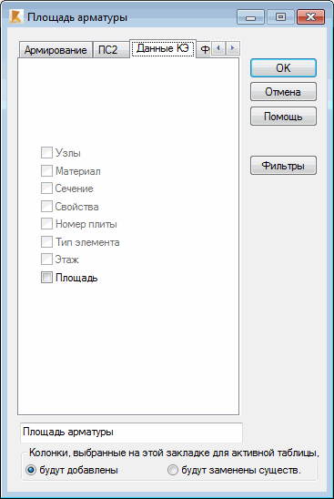

Необходимо выбрать вкладку "Данные КЭ" в диалоговом окне Зоны армирования для выбора следующих данных:
- Узлы - столбцы, содержащие номера узлов выбранного для представления конечного элемента, появятся в таблице; Число узлов зависит от типа выбранного плоского КЭ;
- Материал - эта опция добавляет столбец, в котором будет показан материал выбранного плоского КЭ;
- Сечение - эта опция добавляет столбец выбора сечения (тип толщины) плоского КЭ;
- Номер плиты - эта опция добавляет столбец выбора номера плиты;
- Тип элемента - эта опция добавляет столбец выбора типа плоского КЭ. Доступны следующие типы плоского КЭ: треугольные элементы с 3-мя или 6-ю узлами (T3, T6), прямоугольные элементы с 4-мя или 8-ю узлами (Q4, Q8).
