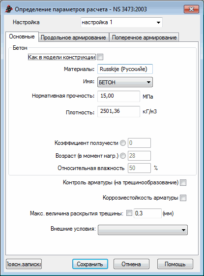

Диалоговое окно Определение параметров расчет на вкладке "Основная" по норвежским нормам NS 3473E выглядит так.
Параметры бетона можно задать тремя способами:
Можно определить следующие параметры:
Кроме того, необходимо решить, балка проектируется на перпендикулярное или наклонное трещинообразование. Если эта опция включена, область растрескивания после расчета окажется не большей, чем область растрескивания, определенная пользователем. Если опция выключена, то область растрескивания в балках будет рассчитана и полученная в результате расчета величина будет предусмотрена в таблице.
Ниже может быть выбрана определенная в нормах экспозиция: LA, NA, MA или SA .
