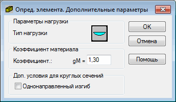

Используйте этот параметр для определения дополнительных параметров: тип нагрузки деревянных элементов конструкции и коэффициент материала. Он активируется нажатием на кнопку Больше, расположенную в диалоговом окне Определение элемента. Параметры. Отображается следующее диалоговое окно:
В нижней части диалогового окна определяются дополнительные условия для круглых сечений, т.e. однонаправленного изгиба. Если эта опция включена, тогда во время расчета элемента круглого сечения, подверженного осевому изгибу bi, моменты My и Mz заменяются результирующим моментов, который является векторной суммой. С этого момента программа обращается к элементу, который работает на изгиб.
Информация по применению рекомендуемых частичных коэффициентов GammaM для свойств материала и сопротивления.
