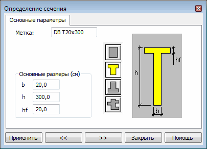

Щелкните ("Тип сечения") или выберите "Ж/б элемент" > "Тип сечения" в модуле "Балка-стенка - определение", чтобы определить поперечное сечение для балки-стенки.
Чтобы выполнить этот выбор, нужно:
  1. нажать на иконку на панели инструментов или выбрать в меню команду Конструкция / Тип сечения. На экране появится показанное ниже диалоговое окно.
  2. В представленном диалоговом окне пользователь может: 1. выбрать тип сечения проектируемой балки-стенки (прямоугольное, T-образное сечение, обратное T-образное , прямоугольное) и задать размеры сечения; 2. задать имя сечения; по умолчанию имя сечения состоит из нескольких символов, обозначающих тип сечения и размеры поперечного сечения (изменения размеров вызывают изменение имени сечения);
Можно выбрать следующие типы поперечных сечений для балки-стенки: прямоугольный, тавровый профиль, перевернутый тавровый профиль и прямоугольный с перекрытиями. В зависимости от выбора сечения диалоговое окно предъявляет параметры, соответствующие типу сечения. Представленное выше диалоговое окно определяет параметры для прямоугольного сечения. Подобные опции появляются в диалоговом окне и при выборе T-образных сечений. Если было задано прямоугольное сечение с плитами, появляется дополнительная вкладка Плиты.
Прим.: ПРИМЕЧАНИЕ. Чтобы применить сечение к пролету, пользователь должен указать это заранее, до фазы определения сечения.
Кроме стандартных кнопок нижняя часть диалогового окна содержит также кнопки "<<" и ">>", позволяющие переходить к предыдущему или следующему пролету проектируемой балки-стенки.
