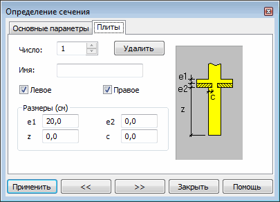

Выберите вкладку "Перекрытие" в диалоговом окне Определение сечения для определения параметров перекрытия в поперечном сечении балки-стенки.
Вкладка "Перекрытие" позволяет задавать следующие параметры:
- число перекрытий;
- имя;
- расположение перекрытия (слева и/или справа);
- характеристики размеров перекрытия:
- e1 – толщина перекрытия;
- e2 – толщина заранее изготовленного укрепляющего углубления;
- z – высота, на которой расположено перекрытие;
- c – глубина опоры.
