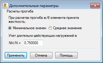

Диалоговое окно "Дополнительные параметры" (ж/б балки)
Используйте это диалоговое окно для определения параметров железобетонных балок в зависимости от выбранных железобетонных норм.
Доступ
Элементы диалогового окна
В диалоговом окне можно определить:
  • жесткость железобетонного элемента для вычисления прогиба (минимальное или среднее значение);
  • сочетание длительных нагрузок для расчета по эксплуатационной надежности; для каждой комбинации нагрузок значения сил M и N умножаются на значение коэффициента, задаваемого в поле редактирования. Следует добавить, что использование здесь коэффициента Nd/N не имеет смысла. Если применять такое упрощение, то расчеты без разрушающих сочетаний превращаются в простые варианты нагрузки. В таком случае имеет смысл скомпоновать простые варианты снова, поскольку это ускорит расчет.
