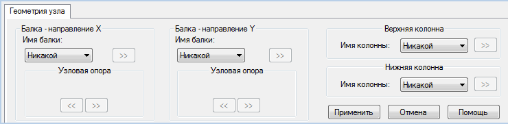

Геометрия узла.
Необходимо нажать на или выбрать: Конструкция > Определение в модуле Сопряжения Балка-Колонна, чтобы начать определение геометрии узла. Для того, чтобы сгенерировать железобетонный узел, в данном диалоговом окне необходимо:
Для того, чтобы сгенерировать железобетонный узел необходимо:
Кнопка >>, расположенная рядом со списками выбора, позволяет определять смещение выбранного элемента.
Для железобетонных балок можно задавать имена узловых опор. Имена связаны с именами опор балки в модуле балки. Когда будут определены все элементы, необходимо будет нажать на кнопку Применить. На экране появится модель узла.
