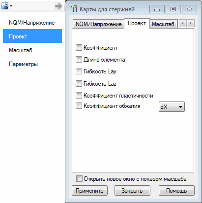

Так как в некоторых диалоговых окнах имеется очень много вкладок, они расположены по левой стороне окон. доступного сбоку диалогового окна (рисунок ниже иллюстрирует это на примере диалогового окна Карты для стержней).
Чтобы развернуть список вкладок в левой части, щелкните
в левом верхнем углу диалогового окна. Чтобы свернуть список вкладок, нажмите
Щелкните
, чтобы открыть подменю, в котором можно определить степень прозрачности вкладок в левой части диалогового окна ("Нет", "Низкая", "Средняя", "Высокая").
