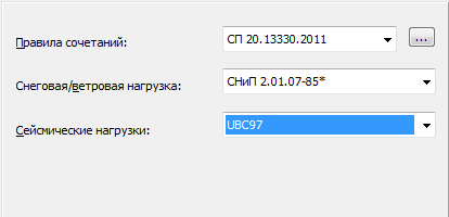

Используйте эти параметры для установки нагрузок, которые будут применены в проекте.
- Доступ
- Разверните раздел Нормы проектирования в левой панели диалогового окна "Рабочие настройки", а затем выберите Нагрузки.
Элементы диалогового окна
Соответствующие нормы могут быть выбраны для:
- Правила сочетаний - щелчком по стрелке выбирают нормы, требуемые для создания сочетаний.
- Снеговые/Ветровые нагрузки - щелчком по стрелке в конце этого поля выбирают нормы, требуемые при проектировании для снеговых и ветровых нагрузок.
- Сейсмические нагрузки - щелчком по стрелке выбирают нормы, требуемые при проектировании для сейсмических нагрузок.
При нажатии на кнопку (…), расположенную в правой части списка выбора правил сочетаний, запускает редактор правил сочетаний Pondedit.
Прим.: Нормы, доступные в раскрывающемся списке зависят от страны, выбранной в диалоговом окне "Настройки". Можно настроить список доступных норм, щелкнув стрелку, а затем нажав кнопку Больше... в нижней части списка.
