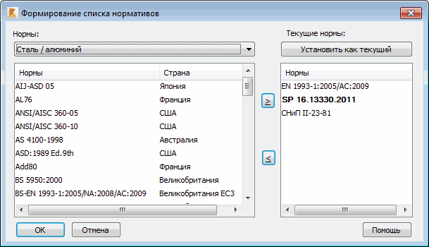

Формирование списка норм
Это диалоговое окно используется для создания списка доступных кодировок для норм проектирования и нагрузок.
Доступ
  1. Выберите Нормы проектирования или Нагрузки в левой панели диалогового окна "Рабочие настройки".
  2. Щелкните стрелку, чтобы открыть список норм, а затем нажмите Больше... внизу списка.
Элементы диалогового окна
В данном списке перечислены следующие типы норм:
Левая панель содержит все доступные нормы в рамках выбранного типа, а также страны их происхождения.
Правая панель содержит все нормы, отображенные в активном раскрывающемся списке.
Для добавления норм в активный список в диалоговом окне "Рабочие настройки" выполните следующие действия:
  1. Выберите норму на левой панели диалогового окна.
  2. Щелкните >.
Для выбора нормы, применимой в имеющемся проекте, выполните следующие действия:
  1. Выберите норму на правой панели диалогового окна.
  2. Щелкните Установить как текущий.
Для удаления норм из активного списка в диалоговом окне "Рабочие настройки" выполните следующие действия:
  2. Щелкните < .
Прим.: Для выбора нескольких норм используйте клавиши Shift или Ctrl.
