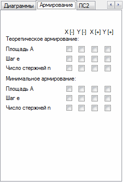

При переходе на вкладку "Армирование", диалоговое окно Разрезы плит принимает следующий вид:
Можно выбрать следующие величины для представления:
- верхняя и нижняя площадь арматуры в направлении x (верхняя и нижняя Ax);
- верхняя и нижняя площадь арматуры в направлении y (верхняя и нижняя Ay);
- верхний и нижний интервал расположения арматуры в направлении x (верхний и нижний e(Ax));
- верхний и нижний интервал расположения арматуры в направлении y (верхний и нижний e(Ay));
- минимальная площадь арматуры.
