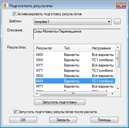

При работе с плитами, оболочками или объемными конструкциями для подготовки результатов, которые будут представлены на карте, выберите команду меню "Расчет" > "Подготовка результатов".
В диалоговом окне размещается следующая информация.
Имеются четыре стандартных шаблона с набором основных результатов.
Чтобы рассчитать результаты, нажимают на кнопку Подготовка результатов или включают опцию Подготовить результаты после расчета. Опция, используемая для включения/выключения по умолчанию подготовки результатов к показу на картах, доступна в диалоговом окне "Настройки" (на вкладке "Дополнительно").
Пользователь может создавать собственные шаблоны подготовки результатов. Чтобы создать новый шаблон, нажимают на кнопку (...). Открывается диалоговое окно для составления шаблона при подготовке результатов.
