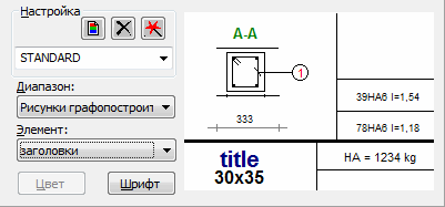

Опция активизируется путем выбора команды Параметры печати, расположенной в диалоговом окне Настройки. Опция позволяет выбрать цвета и шрифты печати, доступные в системе Robot.
Опция Цвет активна, если в диалоговом окне Элемент появляется текст, определенный на элементе (но не шрифт). Опция неактивна, если:
Опция Шрифт активна, если в поле Элемент появляется текст, определяющий шрифт. Опция неактивна, если:
Опция
(Добавить) активна только в случае, если пользователь вводит новый текст в диалоговое окно Схема (назначает цвет и шрифт по своему выбору).
Опция
(Очистить) активна только в случае, если диалоговое окно Схема содержит текст, введенный пользователем. Опция неактивна, если диалоговое окно Схема находится в режиме редактирования текста.
Опции Диапазон и Элемент неактивны только в случае, когда диалоговое окно Схема находится в режиме редактирования текста.
