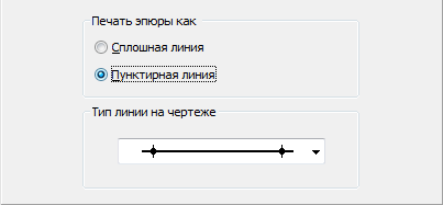

Символы на печати
Чтобы просмотреть параметры "Символы на печати" и "Печать", нажмите кнопку Печать в диалоговом окне Параметры.
При выборе параметра Символы на печати можно выбрать типы представления графиков и размерных линий, применяемых при печати.
Параметр Печать обеспечивает следующие возможности:
В качестве окончательного редактора чертежей можно выбрать редактор Autodesk® AutoCAD® Structural Detailing (если он установлен) или Autodesk Robot Structural Analysis Professional 2016 (по умолчанию).
Чтобы открыть диалоговое окно, в котором можно выбрать толщину линий при печати, используйте следующие кнопки:
Выбор параметра Печать цветов как оттенков серого для представления цвета линий при печати как оттенков серого.
