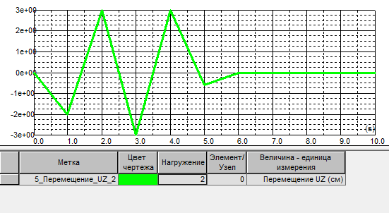

После построения графиков и перемещения их на панель "Представляемые диаграммы" нажмите кнопку "Применить", чтобы отобразить выбранные диаграммы в окне. На следующем рисунке показан пример диаграммы для варианта расчета колебаний.
В верхней части рисунка представлены совмещенные диаграммы для выбранных значений. Значения абсциссы представляют собой переменные времени. Описание диаграмм и крайние значения выбранных параметров представлены в таблице.
