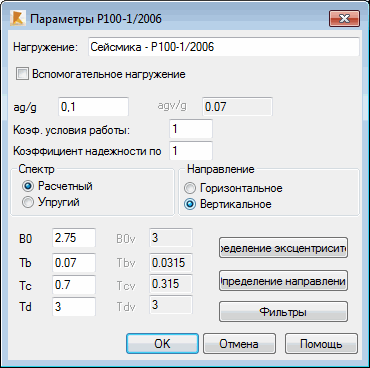

Параметры сейсмического расчета (Румынские нормы P100-1-2004)
Параметры сейсмического расчета конструкции зависят от выбора сейсмических норм, по которым производится расчет влияния сейсмических нагрузок на конструкцию. Румынские сейсмических норм P100-1-2004 содержатся в диалоговом окне Определение направления или необходимо нажать на кнопку Параметры в диалоговом окне Тип сейсмического расчета.
Чтобы выполнить сейсмический расчет в соответствии с правилами норм, определите следующие параметры:
В нижней части диалогового окна находятся две кнопки: Определение направления и Фильтры.
Подробнее о данном методе расчета конструкции можно узнать в указанных нормах.
