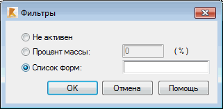

Диалоговое окно может быть активизировано, если выбран спектральный или сейсмический расчет и нажата кнопка Фильтры в диалоговом окне для задания параметров выбранного типа динамического расчета.
Доступны три опции:
- неактивный. Если выбрана эта опция, фильтрация не будет активизирована;
- процент массы . Если выбрана эта опция, программа будет рассматривать только формы, в которых значение коэффициента участия масс больше значения, определенного пользователем во время сейсмического / спектрального расчета конструкции. Остальные формы будут проигнорированы.
Если эта опция активна, число рассчитанных форм меньше, чем во время полного сейсмического / спектрального расчета конструкции. Следовательно, время расчета и дисковое пространство, требуемое для него, значительно снижаются.
- список форм. Если выбрана эта опция, программа будет рассматривать только формы, определенные пользователем во время сейсмического / спектрального расчета конструкции.
Прим.: Формы не обязательно должны быть выбраны в порядке их определения. Например, можно выбрать следующие формы: с 1 по 5, 12, 15. В этом случае сейсмический / спектральный расчет будет выполняться для форм: 1, 2, 3, 4, 5, 12 и 15.
