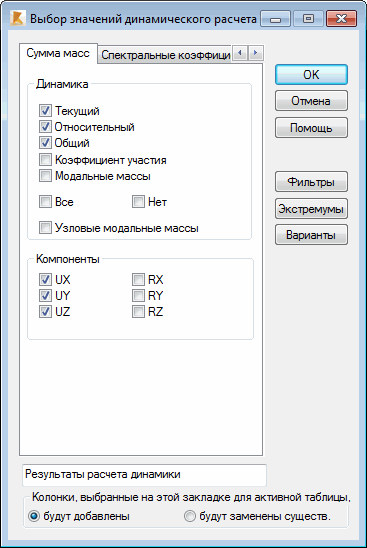

Для выбора параметров суммы масс для представления перейдите на вкладку "Суммы масс" в диалоговом окне Столбцы таблицы
Для представления могут быть выбраны следующие значения:
- Текущие. После выбора соответствующей степени свободы (UX, UY, UZ, RX, RY, RZ) в таблице появляются колонки, в которых приводится процент масс, включенных в текущий собственный режим.
- Относительные. После выбора соответствующей степени свободы (UX, UY, UZ, RX, RY, RZ) в таблице появляются колонки, в которых приводится процент масс от 1 до текущего собственного режима.
- Общие. После выбора соответствующей степени свободы (UX, UY, UZ, RX, RY, RZ) в таблице появляются колонки, в которых приводится общая сумма включенных масс.
- Коэффициент участия. После выбора соответствующей степени свободы (UX, UY, UZ, RX, RY, RZ) в таблице появляются колонки, в которых приводятся модальные коэффициенты участия для каждой степени свободы.
- Компоненты В зависимости от выбора,сделанного в диалоговом окне таблицы появляются колонки с UX, UY, UZ, RX, RY или RZ компонентами текущих и общих масс, модальным коэффициента участия
