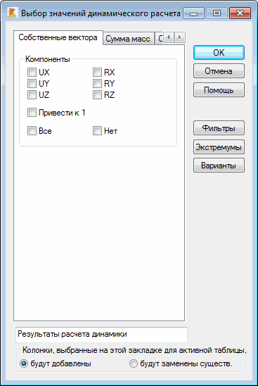

Когда в диалоговом окне Колонки таблицы выбирается вкладка "Собственный вектор", на экране появляется показанное ниже диалоговое окно.
В этом диалоговом окне можно выбирать следующие значения:
- UX, UY, UZ, RX, RY или RZ. Если выбирается эта опция, то появляется колонка, в которой будут отражены полученные в процессе вычисления компоненты собственных векторов, соответствующие степени свободы UX, UY, UZ, RX, RY или RZ.
- Нормализовать по 1 Если выбирается эта опция, то значения компонентов вектора будут вычисляться так, чтобы длина собственного вектора была равна единице.
