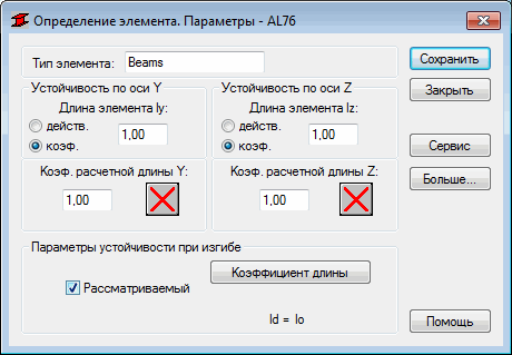

Опция позволяет задать указанный нормами параметр типа алюминиевого элемента. Получить доступ к ней можно двумя способами:
Отображается следующее диалоговое окно:
Имя выбранного типа элемента отображается в поле "Тип элемента" (в это поле можно ввести любое имя типа элемента). Поля Устойчивость по отношение оси Y / Z позволяют ввести приведенную длину элемента в требуемой плоскости. Длину можно определить двумя способами:
Вторая процедура очень удобна при одновременном определении нескольких элементов, у которых значения длин отличаются, в то время как их опоры расположены одинаково. Введение значения 1.0 гарантирует, что каждый элемент в качестве расчетной длины будет иметь свою реальную длину. Введение значения 1.0 гарантирует, что каждый элемент, имеющий длину Ly, будет иметь в качестве приведенной длины свою реальную длину.
Поле "Коэффициент расчетной длины" используется для определения коэффициентов расчетной длины элемента в обоих направлениях. Действительная длина элемента (сумма значений длины компонентов элемента) вводится в соответствующие поля автоматически.
Коэффициент расчетной длины можно также определить в диалоговом окне Схемы закрепления стержня, выбирая иконку с выбранным типом модели закрепления концов стержня. Расчетная длина может быть также определена в диалоговом окне Схемы продольной устойчивости, которое можно открыть, выбирая иконку с выбранным типом модели потери устойчивости. В этом окне представлены типичные схемы закрепления концов стержня; при выборе любой из схем значение коэффициента расчетной длины будет рассчитано автоматически.
Иконки в диалоговом окне разделены на две группы:
Расчет на устойчивость осуществляется по умолчанию всегда в том случае, если в элементе появляется сжимающая сила, даже если эта сила незначительна по сравнению с другими внутренними усилиями. Программа не выполняет отдельного анализа, который определил бы, следует игнорировать эффекты потери устойчивости или нет. Если пользователь хочет устранить в вычислениях расчет на устойчивость, он должен выбрать последнюю иконку. Если иконка нажата, расчет потери устойчивости в процессе вычислений будет игнорироваться.
Опции, используемые при проверке устойчивости плоской формы изгиба (бокового выпучивания при изгибе) могут быть выбраны в поле Параметры устойчивости при изгибе. Выбор соответствующей иконки открывает диалоговое окно для определения подходящих параметров.
Расчет потери устойчивости при поперечном изгибе требует определения для стержня расчетной длины — расстояния между сечениями, закрепленными от закручивания. Необходимо различать два значения расчетной длины, так как нижняя или верхняя полки могут быть закреплены отдельно, а сжимающее усилие может быть представлено для верхней и нижней полок в различных вариантах нагружения. Необходимо предусмотреть значение коэффициента, умножая на который базовую длину стержня можно получить приведенную длину при боковом выпучивании. Длина IZ принимается за основную. Значение коэффициента может быть введено непосредственно или путем выбора иконки, представляющей типичный случай, для которого коэффициент будет выбран автоматически.
Как только выбрана кнопка Больше…, на экране появляется дополнительное диалоговое окно, в котором пользователь может определить остальные параметры стержня, описанные в нормах, такие как тип нагрузки, параметры сечения и т. д.
Нажмите кнопку Сервис для отображения дополнительного диалогового окна, Можно определить параметры типа стержня (предельные перемещения, начальный прогиб).
При нажатии на кнопку Сохранить приводит к добавлению типа стержня с определенными именем и параметрами к списку уже определенных типов алюминиевых стержней.
