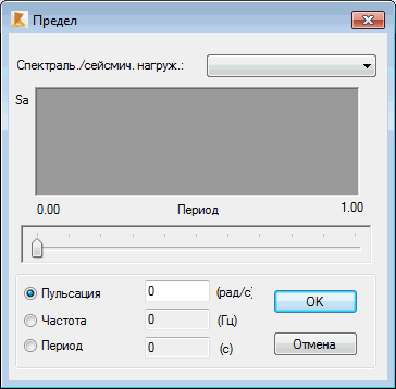

Предел
После нажатия на кнопку Определение предела в диалоговом окне Параметры модального расчета есть возможность задать предельные значения частоты, периода и пульсаций для Модального расчета конструкции. По достижении соответствующего граничного значения расчет завершается.
Значения предела могут быть заданы двумя путями: графически или назначением соответствующего значения.
Чтобы определить предельное состояние, необходимо выполнить:
  1. выбрать параметр, который будет определять предельное состояние, любую частоту, период или пульсацию;
  2. определить выбранную величину. Это может быть сделано двумя путями:
    • графически на схематическом чертеже. С помощью прокрутки до нужного положения (значения частоты, периода или пульсации вводятся при этом в соответствующие поля автоматически);
    • вводом значения выбранного параметра в соответствующее поле редактирования (значения остальных двух полей будут рассчитаны и введены автоматически).
  3. нажать кнопку ОК.
В списке поля Спектральный/Сейсмический присутствуют все варианты сейсмического и спектрального расчета конструкции, определенные для выбранного модального расчета. Если в верхней части диалогового окна выбран один из этих вариантов расчета, в соответствующем поле показывается спектр выбранного расчета.
