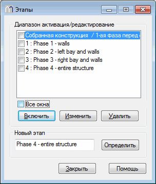

В диалоговом окне доступны следующие опции:
- Поле Активизация/диапазон редактирования – это поле, где отображаются названия назначенных этапов конструкции; Каждый этап имеет свой номер и поле, позволяющее включать/выключать передачу стержня/элемента для участия в других этапах (если при рассмотрении некоторого этапа опция включена, то назначенные стержни/элементы будут включены в этот этап; если опция выключена, стержни/элементы, определенные для текущего выбранного этапа, не будут включены в этот этап).
- Опция Все окна - если опция включена, то активизация этапа конструкции относится ко всем средствам просмотра, открытым в программе; если опция выключена, активизация этапа относится к активному средству просмотра.
- Включить - нажатие кнопки приводит к активизации выбранного этапа; этого можно достичь, дважды щелкнув мышкой на выбранном этапе конструкции;
- Изменить - нажатие кнопки позволяет изменить название выбранного этапа конструкции;
- Удалить - нажатие кнопки приводит к удалению выбранного этапа конструкции.
- Поле Новый этап – это поле, в котором можно задать новый этап проектирования и расчета конструкции; нужно задать название этапа (программа автоматически вводит номер этапа; введенный этап примет следующий номер) и нажать кнопку Определить.
