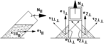

Распределение усилий и напряжений в сварном шве

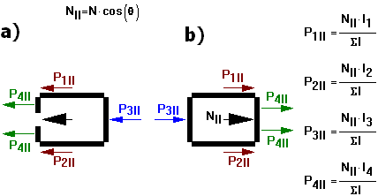

Распределение усилий вследствие нагрузки, действующей параллельно поясу

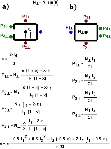

Распределение усилий в сварных швах вследствие нагрузки, действующей перпендикулярно поясу

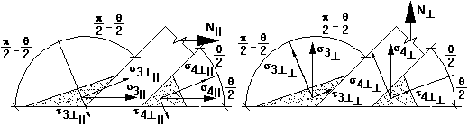

Распределение напряжений в продольных швах
Распределение напряжений в поперечных швах

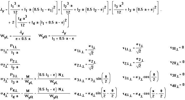

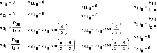

Формулы для расчета отдельных составляющих напряжения
Формуля для равнодействующих напряжений в сварных швах (продольная 1, продольная 2, внутренняя поперечная 3, внешняя поперечная 4)
