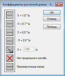

Этот параметр используется для определения требуемой длины сечения элементов, защищаемых от продольного изгиба — расчетной длины. Этот параметр становится доступным после нажатия одной из следующих кнопок: Верхняя полка или Нижняя полка в поле Параметры потери устойчивости диалогового окна Параметры определение элемента.
Опция Промежуточные связи, находится внизу диалогового окна. После нажатия на значок
, который отображает данную опцию, открывается диалоговое окно Внутренняя связь.
