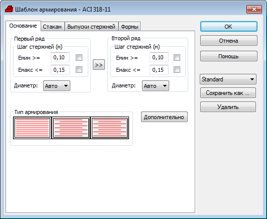

Диалоговое окно "Шаблон армирования": вкладка "Основание" (ж/б фундамент)
Вкладка "Основание" позволяет задать параметры армирования основания.

Элементы диалогового окна
Первый/второй ряд
Шаг стержней.
Задание максимального и минимального шага между стержнями.
Эти значения вводятся независимо для первого и второго слоев арматуры. Вначале программа пытается получить решения в пределах, назначенных пользователем. Если это не удается, программа ищет решение, не учитывая эти настройки.
Диаметр
Задание диаметра стержня независимо для первого и второго рядов армирования.
При выборе значения Авто программа рассчитывает диаметр автоматически.
Тип армирования
Уменьшение длины арматурных стержней.
Уменьшение осуществляется при выполнении соответствующих ограничений по длине анкерных стержней.
Нажмите кнопку Дополнительно для доступа к диалоговому окну "Армирование фундамента - дополнительные опции".
