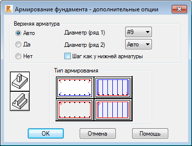

Диалоговое окно "Армирование фундамента — дополнительные опции"
Диалоговое окно "Армирование фундамента — дополнительные опции" позволяет задавать дополнительные параметры армирования фундамента.
Доступ
Выберите раздел Проектирование ж/б конструкций Фактическое армирование и создайте новый ж/б элемент или откройте имеющийся.
Элементы диалогового окна
Верхняя арматура
Укажите параметры верхней арматуры.
Если выбран режим АВТО, то программа решает автоматически, нужно ли верхнее армирование.
Диаметр: выберите диаметр верхней арматуры независимо для первого и второго слоя.
Шаг как у нижней арматуры: задается шаг верхних стержней, совпадающий с шагом нижней арматуры.
Тип армирования
Опция позволяет пользователю выбрать способ армирования фундамента в соответствии с продольной арматурой. Установки для фундамента на естественном основании и для ленточного фундамента могут быть сделаны независимо.
