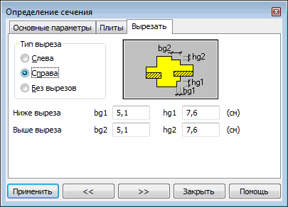

Если в диалоговом окне Тип поперечного сечения выбрана вкладка "Разрезы", на экране появляется диалоговое окно, представленное ниже.
На выше приведенной вкладке определяется положение разрезов в поперечном сечении:
Эти опции взаимно исключаются, то есть разрезы на правой и левой стороне не могут быть определены одновременно.
Разрезы расположены в углах поперечного сечения. Для каждого сечения, заданы следующие размеры: ширина, высота и местоположения: верхнее /нижнее.
