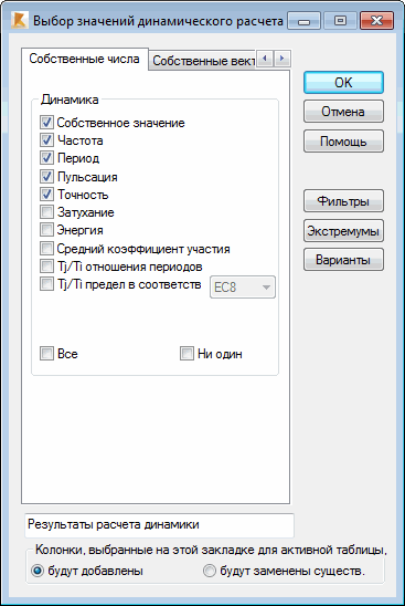

Когда в диалоговом окне Колонки таблицы, выбирается вкладка "Собственные значения", на экране появляется диалоговое окно, приведенное ниже.
В этом диалоговом окне можно выбирать следующие значения:
- собственные значения - добавление столбца для собственных значений при расчетах;
- частота - добавление столбца для значений частоты при расчетах;
- период - добавление столбца для значений периода, заданных в ходе вычислений;
- вибрация - добавление столбца для значений вибрации, заданных в ходе вычислений;
- точность (для вычислений) - значение точности определяет критерий для завершения решения задачи с собственными значениями;
- амортизация - значение амортизации для анализа;
- энергия - значение структуры потенциальной энергии связанное с любой деформацией;
- коэффициент усредненного значения - значение коэффициента рассчитывается на основе значений спектрального коэффициента для отдельных направлений.
