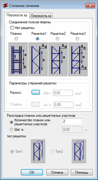

В поле Распределение планок или полей решетки пользователь может определять размещение элементов, соединяющих отдельные пояса колонн. Определить распределение элементов можно двумя способами:
Предполагается, что соответствующие плоскости стоек (решеток) параллельны локальным осям составного сечения (где x — продольная ось элемента, y — горизонтальная ось, z — вертикальная ось). На вкладке "Плоскость XY" пользователь может определять типы планок или решеток, расположенных в плоскости параллельно локальной оси y. Аналогично, вкладка "Плоскость XZ" используется для определения параметров планок или решеток, расположенных в плоскости параллельно локальной оси z. Если активизируется опция "Нет" решетки, то при вычислениях не учитывается тот факт, что сечение составное элемент и расчеты производятся в предположении, что полки являются полностью интегрированным целым в данной плоскости.
По Еврокоду3 выбор опции Планки позволяет определять основные размеры (высоту, толщину). После выбора одного из типов решетки (Решетка 1, 2, 3) становятся доступными опции для определения стержней решетки. Предполагается, что стойки и диагонали, как правило, имеют одинаковые сечения. По Еврокоду3, когда выбирается тип решетки 3, пользователь может определять разные сечения для стоек и диагоналей. При нажатии на кнопку (…), справа от опции Сечение диагонали (или опций Диагональ/Стойка по Еврокоду3), открывается диалоговое окно Выбор сечения, в котором можно определить имя элемента решетки. При выборе сечения площадь сечения автоматически вводится в поле редактирования Ad (Av).
