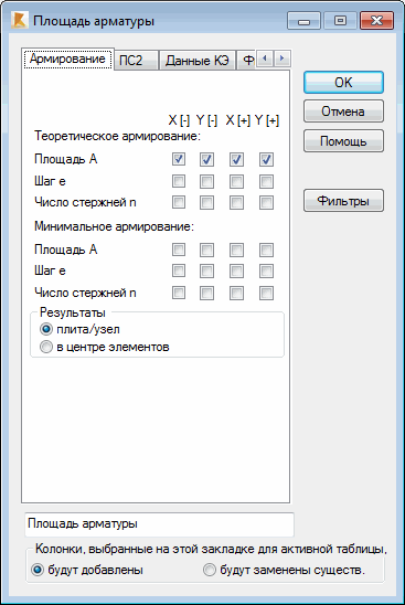

Диалоговое окно Площадь арматуры на вкладке "Армирование" выглядит так.
В этом диалоговом окне можно выбирать следующие значения:
Отдельные колонки обозначают:
Y [-]: верхняя арматура в направлении Y;
Y [+]: верхняя арматура в направлении Y;
Z [-]: нижняя арматура в направлении Z;
Z [+]: верхняя арматура в направлении Z.
Положение верхней и нижней арматуры в плите принимается по направлению оси z местной системы координат плиты. Это правило действует и для железобетонных стен. Например, если направление вектора оси Z местной системы координат таково , то:
верхняя арматура: ;
нижняя арматура: .
