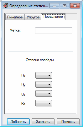

При выборе вкладки "Односторонний" на экране появляется диалоговое окно Определение нового снятия линейной связи, показанное ниже.
Определение снятия связей предполагает указание метки связи и направления для концов:
- нет – в этом направлении нет снятия связи;
- (UX, UY или UZ) "+" или "-" - выбор этих опций разрешает перемещения UX, UY или UZ на конце, совпадающее ("+") или противоположное ("-") по отношению к осям местной системы координат стороны плиты. (см. Определение местных направлений при снятии связей).
