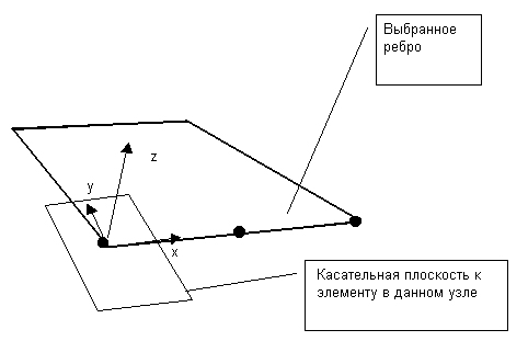

Второе из основных условий заключается в том, что направление снятия связи задается в локальной системе координат указанием линии ребра и плоскости выбранного элемента плиты.
Определение локальных направлений ослабления производится выбором ребер. См. рисунок ниже.
где
x – Касательное направление к ребру
y – Направление, перпендикулярное к ребру и лежащее в касательной к нему плоскости
z – Направление, перпендикулярное элементу
