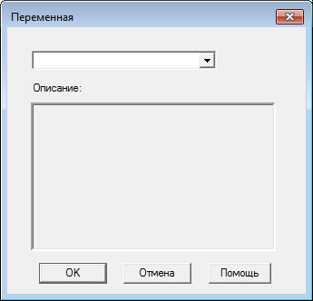

Диалоговое окно Переменная (функция, метод) представленное ниже позволяет выбрать переменные (функции, методы) для использования на графическом выводе чертежа. Для открытия диалогового окна необходимо нажать кнопку Переменная (Функция, Метод) в диалоговом окне Параметры текста.
Диалоговые окна для переменных и функции являются идентичными. Они содержат список доступных переменных или функций, а также описание выбранной переменной/функции. Можно также добавить переменную (функцию), которая не включена в список. После того как нажата кнопка "ввод", текст будет вставлен в том месте, где был расположен курсор в поле Выражение на вкладке Свойства в диалоговом окне Свойства текста.
В приведенном выше списке содержит переменные, используемые программой Robot.

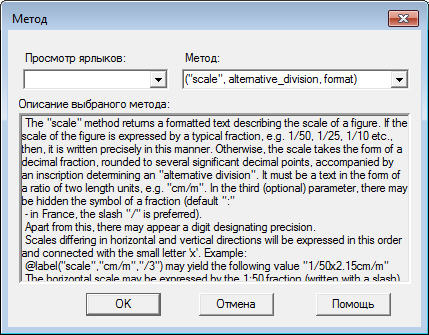

Диалоговое окно Метод имеет форму представленную на рисунке ниже. Оно содержит список доступных методов, а также соответствующие описания. Кроме того, необходимо указать метку вида, какой метод будет применен.
