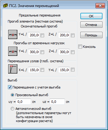

Эта опция используется для определения дополнительных параметров элемента из древесины. Она доступна после нажатия на кнопку Сервис в диалоговом окне Определение элемента. Параметры. Отображается следующее диалоговое окно:
Пользователь может определить предельные перемещения (перемещение элемента в направлениях X и Y, суммарное перемещение yz, перемещения узла в направлениях X и Y) и, кроме того, при определении предельных смещений пользователь может определить, является ли элемент консолью.
В нижней части диалогового окна, следует задать следующие параметры элементов с прогибом:
