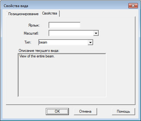

В диалоговом окне Свойства вида представленном ниже, есть возможность определить параметры просмотра. Диалоговое окно может быть открыто, после выбора ранее определенного вида и одного из следующих действий:
Диалоговое окно состоит из двух вкладок: "Положение" и "Свойства". На вкладке "Положение" содержатся те же параметры, что и на аналогичной вкладке диалогового окна Свойства текста. Кроме того, на этой вкладке есть возможность определить размер вида и указать, что значения должны быть независимыми от формата листа (в конфигурации по умолчанию, все значения, пересчитываются пропорционально с помощью модуля печати программы Robot, когда происходит изменение формата листа).
Можно определить следующие параметры на вкладке Свойства, которая представлена ниже:
