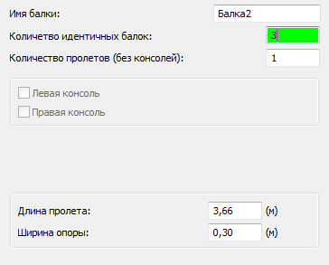

Диалоговое окно, представленное ниже, появляется на экране после определения основных данных железобетонной балки, выбора железобетонной балки с одинаковыми пролетами и нажатии на кнопку >>.
Диалоговое окно, представленное выше, позволяет определить следующие параметры:
