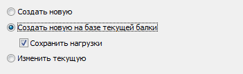

В данном диалоговом окне выбираются следующие опции:
